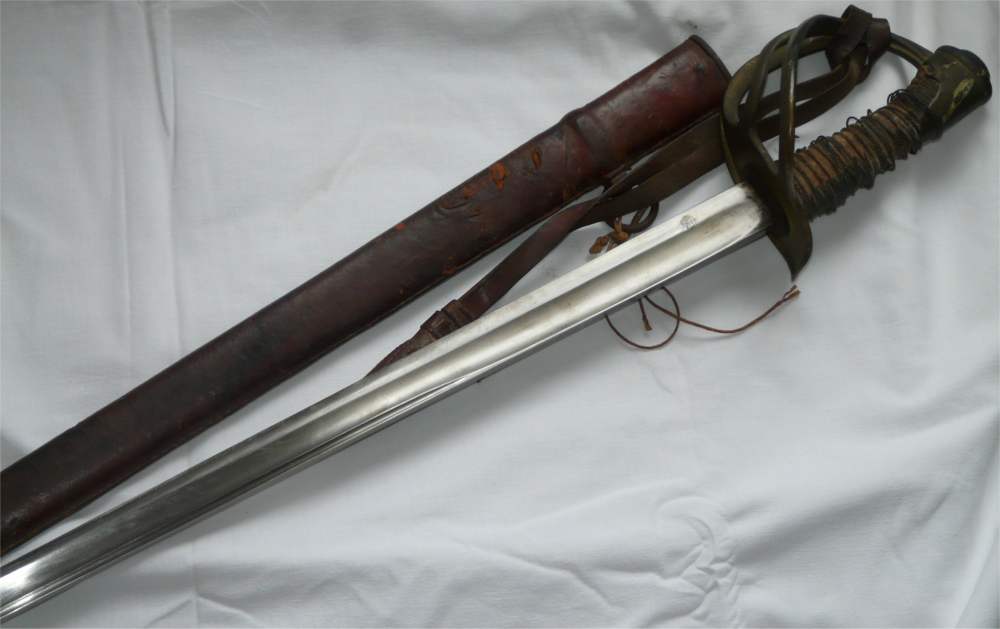

MessageSujet: Re: Sabre d'exercice   Ven Mai 31, 2013 6:42 pm
Je voulais juste remercie pour les informations présentes sur ce sujet, qui m'ont permis de mieux identifier un sabre 1822 transformé 83, dont la lame est aiguisée conformément à la description.
Voici une photo de l'objet, je n'ai pas réussi à "rendre" le coté aiguisé de la lame.
Encore merci

MessageSujet: Re: Sabre d'exercice   Lun Mar 07, 2016 10:52 pm
Encore merci
Je crois discerner sur la photo que le fourreau est recouvert d'un sur-fourreau en cuir. Ce 1822 de troupe transformé 1883, la lame Montmorency courbe est redevenue droite, n'a pas été porté par un simple soldat mais a été l'arme personnelle de combat d'un sous-officier ou d'un officier.
Au plaisir.
MessageSujet: Re: Sabre d'exercice   Sam Mar 12, 2016 10:28 am
Je confirme que le fourreau est bien recouvert de cuir fauve (la dragonne troupe présente sur le sable étant arrivée avec).
Merci pour ces précisions, ceci me permet de mieux identifier cet objet.
Sébastien

Bonjour, la monture transition entre la 1822 et 1882 se trouve sur la série des sabres d'essai pour la troupe, tous de mars et avril 1880. Il s'agit d'un sabre de cavalerie de réserve, d'un sabre de dragon et de 2 sabres de cavalerie légère, l'un à lame courbe et l'autre à lame droite (cette dernière deviendra la 1882 de cavalerie : droite à un large pan creux à bords droits et une pointe lenticulaire en langue de carpe).
La monture 1880 de cavalerie légère conserve le plateau et les 2 branches secondaires habituels. En revanche, la branche principale dans sa partie supérieure fait un coude pour se raccorder au devant de la calotte qui est plus long que sur celle de 1822. Autre différence, les deux faces latérales de la calotte présentent une découpe qui fait un angle rentrant (comme sur le 1854 de carabinier et de dragon) et non plus une découpe au profil de doucine.
La monture 1882 qui est issue de la monture de transition ne conserve de celle-ci que le coude de raccordement à la calotte avec la face avant de celle-ci plus longue. L'angle rentrant de la découpe latérale est abandonné pour une découpe en courbe adoucie.
Si vous vous intéressez à ces modèles 1822, 1880, 1882 je vous conseille la lecture de SABRES FRANCAIS DE LA IIIE REPUBLIQUE disponible sur le site de l'éditeur E-T-A-i, la Fnac.....et votre libraire de quartier.

Merci beaucoup TRB48 pour ces explications claires.
Je ferai plus attention aux montures entre les 1822 classiques et les 1822 transformés désormais.
Et je vais commander ce livre pour Noël...
Pour l'instant, au niveau des sabres, je suis plutôt sur une collection de sabres d'officier d'infanterie Français XIXe, mais les sabres de cavaleries m'attirent de plus en plus (j'ai acquis un 1822 de cavalerie légère dernièrement).
